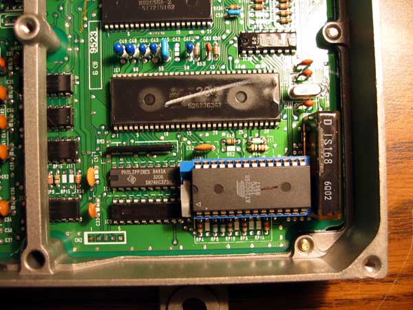

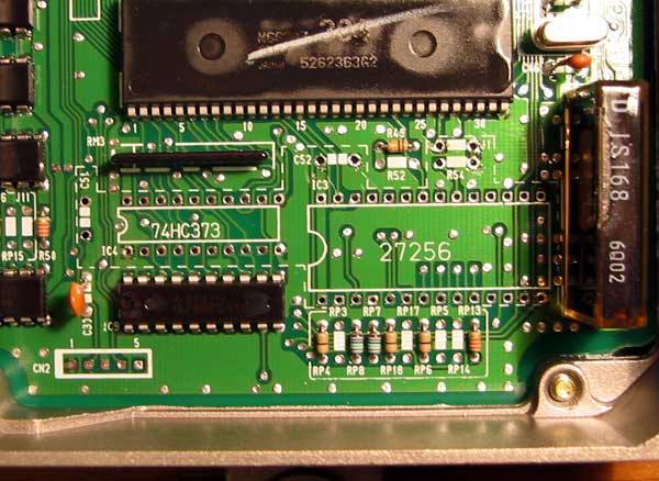

Sehe ich das richtig, das ich folgendes einlöten muss:
- 1x DIP 28Pin Sockel / ZIF Sockel
- 1x 74HC373 Chip
- 1x 1K Wiederstand
- 2x .1uF Kondensatoren
- J1 Brücken
Soll danach wohl dann so aussehen, oda?
Vorher:
Nachher:
^^ sehe ich das richtig oder habe ich noch etwas verkehrt verstanden?
