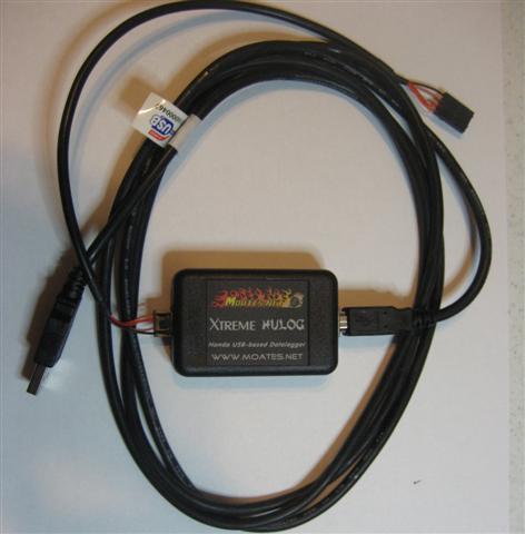

#10 ◈ 2025-02-14
Re: Re:
Je n'ai rien soudé ou modifié car le systeme est livré complet, voir l'image ci-dessous :
vti63fr
#11 ◈ 2025-02-14
Re: Re:
j'ai le meme, alors si ca vient pas du matos, ca doit venir de la configuration...
