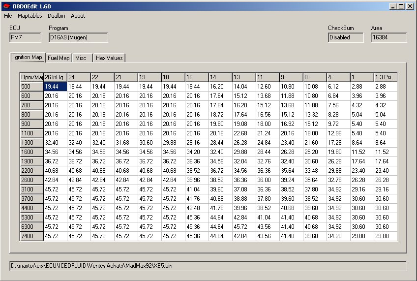

Logiciels de paramètrage pour ECU Honda :

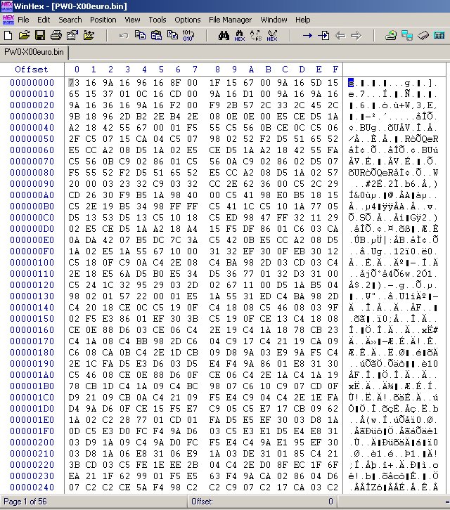

Le fameux "code" de l'ECU Honda une fois "extrait" de la mémoire se présente sous forme d'un fichier binaire :
Ce fichier contient une longue série de "mots" héxadécimaux correspondant à des données & instructions en assembleur Intel 8052. Pourquoi Intel ? Parce que Le CPU (plus exactement : le microcontroleur) du PM7 est un OKI 83C154, un clone d' Intel 8052.
La taille du code d'un PM7 est de 16ko, de l'offset 0x0000 à 0x3FFF en mémoire, mais les fichiers font, le plus souvent, 32ko car la mémoire (ROM) de l'ECU fait cette taille, les 16ko restant étant à 0x00 ou 0xFF. Les tableaux correspondant aux cartographies d'injection et d'allumage font 17 lignes x 15 colonnes soit 255 octets. Leurs positions dans le binaire du PM7 est :
- injection = 0x3EF2
- allumage = 0x3CE5
- multiplicateurs de temps d'injection = 0x3FF1 (15 octets)
On pourrait modifier directement des valeurs dans le fichier hexadécimal, mais savoir "quoi" changer et "ou" le changer relève du casse-tête chinois (ou japonais plutôt :] ). De plus, ce fichier possède un "checksum". Si on change ne serait-ce qu'un bit, le programme de fonctionnera plus dans l'ECU. Ou alors il faut recalculer le checksum par cette méthode :
- Utiliser CHECK8.EXE ou WinHex et calculer le checksum du .BIN .
- Soustraire ce checksum à 0xFF et ajouter 0x01.
- Ajouter cette valeur dans un emplacement libre avant 0x4FFF dans le .BIN
- Revérifier le checksum, il doit valoir 0x00 !
On remarque que faire çà "à l'ancienne" n'est pas pratique ... Heureusement, il existe des logiciels gratuits, écrit par la communauté de http://www.pgmfi.org qui vont nous simplier GRANDEMENT la tâche !

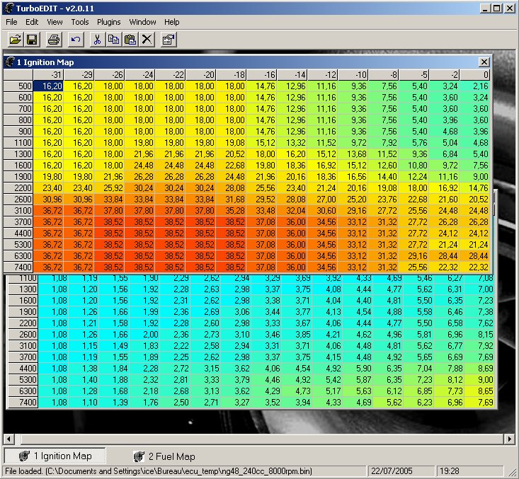

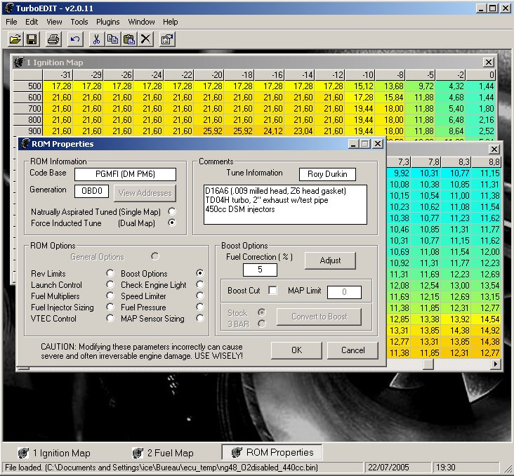

* OBD0Edit 1.6, le plus simple étant souvent le plus efficace, ce logiciel est mon préféré pour modifier un code d'origine de PM7 :
* TurboEdit est un éditeur un peu particulier mais TRES puissant. Il est associé à la dernière version de la ROM NGxx de http://www.pgmfi.org . La NGxx, est basée sur le code de l'ECU PM6 (variante US du PM7), qui a été décompilé, étudié et recompilé avec d'importantes modifications. Cette "NG" est en constante évolution et un éditeur spécifique suivant l'évolution est nécessaire. Informations complémentaires : Forum OBD0 sur forum. pgmfi. org

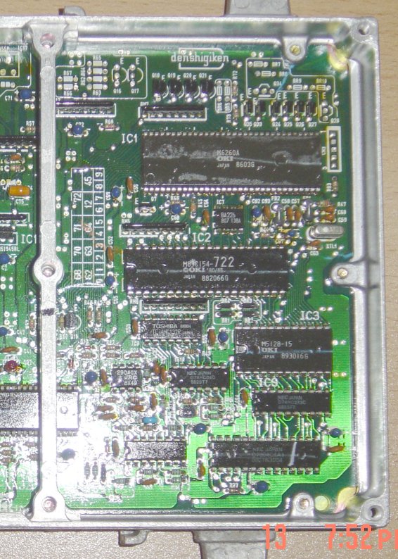

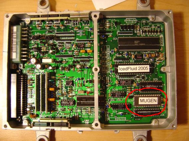

Le "code" exécuté par le microprocesseur de l'ECU est dans une ROM (Read Only Memory), on ne peut pas modifier ces données, il va falloir remplacer la ROM par une EEPROM : une mémoire reprogrammable autant de fois que désiré. Le soucis avec la plupart des PM7 c'est que cette ROM n'est pas externe ! Par contre pour d'autres PM7 elle est bien externe. En général les ECU 88-89 n'ont pas de puces externe, les 90-91 si. Mais ce n'est malheureusement pas une loi exacte, le seul moyen d'en être sûr est d'ouvrir le boitier.
Les PM7 "interne" ont leur mémoire programme intégrée au CPU, les autres sous forme d'une puce 27C256 soudée sur la carte près du CPU.
Ceux qui ont un ECU avec une puce externe sont les rois, car il suffit de déssouder celle-ci pour la remplacer par un support 28 broches pouvant acceuillir une EEPROM ou Flash-Rom compatible.
* Si votre boitier à une puce 28 broches marquée "M38256AP" vous avez un gros coup de bol, votre PM7 est de type "externe" :
Les autres (la plupart), il va falloir sortir la grosse artillerie pour transformer l'ECU et faire accepter au CPU une puce externe.
* Si le votre est comme çà, vous êtes bon pour une belle séance de bricolage, car vous avez un PM7 "interne" :

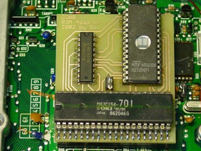

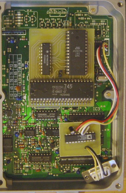

Le CPU a donc sa mémoire programme interne, impossible de la changer, il va falloir lui "indiquer" qu'il ne faut plus aller chercher le programme en interne mais en externe ! Heureusement, c'est possible, car le CPU à une broche qui celon l'état qu'on lui applique indique de lire en interne ou sur le bus de données externe (broche N°31 /EA).
Le but, maintenant va être de fabriquer une carte additionelle, sur laquelle on posera le CPU et un support d'EEPROM, et on mettra cette carte dans l'ECU l'ancienne place du CPU.
* Comme ceci :
Je vais vous décrire la fabrication de cette carte additionelle qu'on appelera "Rom Adaptor".

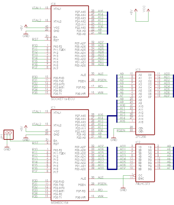

La carte Rom Adaptor :
Cette carte se compose de 4 composants : le CPU OKI 83C154, une EPROM, un circuit d'interface 74HC373, un cavalier.
Elle comporte les éléments essentiels pour faire accéder le CPU à l'EPROM externe. Pourquoi ce montage ? Pourquoi un 74HC373 ? Je vous invite à lire la page 33 et 34 de cette documentation (PDF) sur le OKI 83C154.
Le cavalier de la carte va servir à choisir entre le mode "lecture mémoire interne" et "lecture mémoire externe", donc "programme d'origine" et "programme modifié".

* Le schéma du rom adaptor :

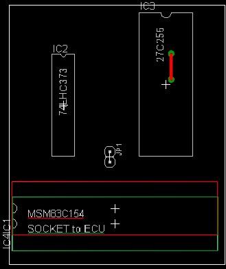

Astuce : Vous remarquerez que sur les images des typon il y a des informations en rouge et une piste qui n'est PAS dans les typons "Ghost Script". Je vais vous sauver de nombreuses heures de casse tête (que j'ai subit avant de comprendre) :
* Il faudra relier les broches N°1 et N°28 du support d'EEPROM avec un strap au montage du Rom Adaptor et couper la piste spécifiée si vous comptez y mettre une puce de type Flash-Rom. La raison est simple, il faut monter 5V sur la broche N°1 (/WE) d'une 29C256 pour être certain qu'elle fonctionne en Read Only ! Sans ce brochage votre 29C256 aura un comportement totalement érratique dû à l'état changeant de la broche CPU sur laquelle est relié sa broche N°1 par défaut ...
Ce problème vient du fait que cette carte a été pensé pour une mémoire 27C256 qui n'aura pas de problème de fonctionnement :arrow: L'explication en anglais sur le forum pgmfi
Une fois votre plaque réalisée, il faut y mettre des composants :
- Support 40 broches (CPU sur ECU PCB)
- Barettes sécable tulipe à souder 40 pts (CPU) X2
- Barette sécable 40 pts
- Connecteurs “HE-14” droit (strap)
- Un cavalier
- Support 28 broches (EEPROM)
- Support 20 broches (74HC373)
- EEPROM 27C256 ou Flash Rom 29C256
- 74HC373
- OKI 83C154
* Implantation des composants :

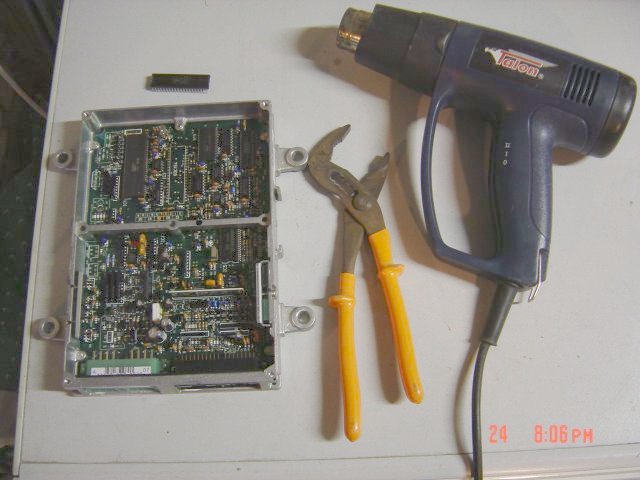

Et le CPU ? Comment on le mets sur la plaque puisqu'il est soudé à l'ECU ?!? :
Voilà la partie la plus délicate de la modification du PM7 "interne". Il faut déssouder le CPU SANS l'abîmer. Autant vous dire de suite, ce microcontrolleur est introuvable dans le commerce, donc faut pas râter son coup. Moi j'utilise une pince multiprise, un décapeur thermique, et ... une T° corporelle de 0° car faut du sang froid !
Personnelement, je chauffe le dessous de l'ECU au niveau du CPU et dès que l'étain commence a fondre je tire sur la multiprise qui attrape les 2 côtés sans broche du CPU. Surtout, pendant la manip, ne pas retourner l'ECU car les petits composants tomberaient, déssoudés par la chaleur rayonnante !!!
Le pire c'est que çà marche, la preuve :
Il existe du matériel professionnel de déssoudage de composants à broches multiples, qui ne chauffe QUE les broches désirées. Si vous avez accès à ce type de matériel, je vous le conseille fortement !
Finalisation :
Y a plus qu'a tester votre plaque ! Avant d'y de mettre les composants sur leurs supports, je vous conseille de vérifier, archi-vérifier la continuité de toutes les pistes et l'absence absolue de court-circuit sur la plaque. Ensuite veillez a mettre tous les composants dans le bon sens !
D'abord essayer la plaque sans le cavalier pour voir si le CPU fonctionne toujours bien et ensuite avec le cavalier pour que le CPU accède à l'EPROM fraichement programmée. A ce niveau, il existe 3 types de conditions possible :
1) Rien ne fonctionne.
2) La voiture démarre avec un CEL jaune au tableau de bord et rupte à 3000trs/min.
3) La voiture démarre sans CEL et tout fonctionne parfaitement.
Si vous êtes en condition 1, c'est grave. Y a surement un court-circuit !
Si vous êtes en condition 2, çà veut dire que le Rom Adaptor marche pas, peut être même que le CPU marche pas. Et oui ! Car même SANS CPU l'ECU fonctionne toujours ! Y a pas de magie noire japonaise, c'est le composant "NEC EC-BACKxxxx" en bas et au milieu de l'ECU qui se charge de faire tourner le moteur. Je dis bien "tourner" le moteur. Comptez pas partir en vacance dans ce mode ! La voiture rupte à 3000trs/min, fume comme un camion et pue l'essence à 50 mètres. C'est juste un mode de "secours ultime" à éviter absolument.
Si vous êtes en condition 3, vous êtes balèze ! Mais, c'est probablement pas votre premier essai ! :lol:

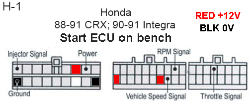

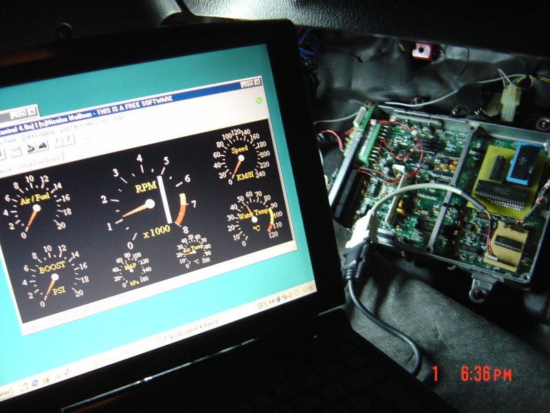

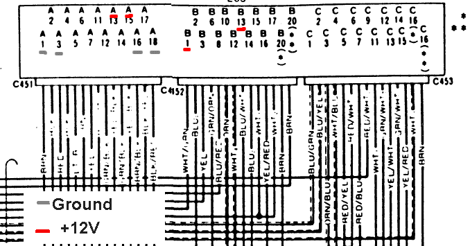

Démarrage d'un ECU OBD0 sur banc :
Il faut savoir que l'on peut démarrer un ECU sur une paillasse. Il suffit simplement d'avoir une alimentation stabilisée 12V, soit une alimentation de laboratoire soit une alimentation d'ordinateur PC. Un ECU qui démarre sur paillasse clignote avec un code erreur. C'est interessant car un ECU qui clignote est un ECU qui est fonctionnel ! Quand il ne fonctionne pas, la LED rouge reste allumée.
* Schémas de brochage d'alimentation d'un ECU OBD0 :

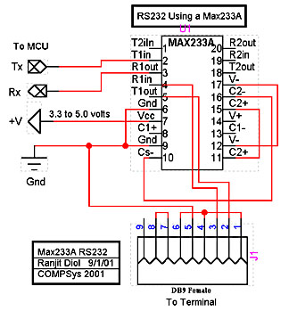

Carte de "dataloging" (ou transmission de données)
Principe et aboutissements :
La carte de dataloging est appelée "dataloging" par abus de langage. En effet, cette dernière n'active pas quelques mystérieux "pouvoirs" des ECU Honda, mais représente simplement une interface de communication via liaison série. Pour ceux qui se grattent déjà la tête, http://www.google.fr est votre ami ! ;)
Cette carte va donc permettre de communiquer avec l'ECU, par contre aucun ECU de série n'envoie en temps réel les données qu'il traite. Pour que le fameux "dataloging" soit actif, il faut que la ROM qu'exécute le µc de l'ECU contienne une modification du code d'origine afin d'envoyer sur la liason série (pré-cablée dans l'ECU) les données en cours de traitement.
Pour simplifier : l'ECU traite des paramètres comme la vitesse de rotation du moteur, la T° de l'air, la dépression au collecteur d'admission, la vitesse du véhicule, etc. Mais en aucun cas, il n'en informe l'extérieur ! Pour recevoir ces données par un câble série sur son PC, le PLUS important est d'avoir une ROM modifiée CAPABLE de le faire ! Exemple : la NG60 pour les ECU PM6/PM7/PP5.
Sachant celà, on peut continuer, et se fabriquer la carte d'interface série qu'on va mettre dans l'ECU afin que les signaux envoyé par le µc soit interpretables côté PC.
PS : cette carte fonctionne sur les ECU OBD0/1/2. Et l'electronique est simplifiée au maximum pour être facilement accessible.

Grâce à la technologie, un seul composant va être nécessaire pour réaliser cette carte : le MAX233A. En effet le MAX233A est un circuit complet de pilotage de ligne pour liaison série RS232. Documentation de la série des MAX2xx. Ce circuit se trouve dans les bonnes boutiques d'électronique, et coûte une dizaine d'euros.
Schéma de cablage "basique" du MAX233A :
(Ici, le condensateur de découplage (chimique polarisé) est omis, il est important de l'ajouter au montage final.)
* Lien vers un site US vendant une carte complette *.
Carte "IcedFluid" :
J'ai fabriqué une carte basique, simple face, basée sur le MAX233A et possedant toutes les indications nécessaire sur la face cuivré pour un branchement très aisé. J'utilise le MAX233A et un condensateur chimique. Par contre, j'ai perdu (c'est pas des conneries!) mon archive "eagle" (logiciel de conception de circuit) et il ne me reste que le typon. Je continue donc à produire cette carte.
Schéma de connexion complet :
Après montage dans un ECU PM7 (IcedFluid) :
Admirez le professionnalisme du montage ! C'est bôôôô ! :] :]
Résultat en "Live" :
A l'époque ma carte "dataloging" était à l'état de prototype mais le résultat est le même. Ici on peut voir un PM7 envoyant sur liaison série les données traitées, et affichées sur PC grâce au logiciel ECU Control : http://www.ecucontrol.com .

Cette astuce sert à extraire le code d'origine d'un µc de PM6/PM7/PP5 ayant une mémoire interne.
Ceci nécessite d'avoir la carte fille, dont l'assemblage est expliqué dans ce topic.
Procédure d'extraction :
- Enlever le jumper sur la carte fille
- Connecter la broche côté jumper à la broche #8 (P1.7) de l'µc avec un fil
- Charger une EEPROM avec le binaire Read83C154_12mhz.bin
- Connecter le cable série entre l'ECU et le PC
- Lancer le programme downloader.exe sur le PC, avec le port série configuré en 4800 bauds.
- Démarrer l'ECU
L' µc va envoyer séquentiellement tout le code contenu dans sa mémoire interne sur la liaison série.
Pour ceux qui veulent avoir le code assembleur de Read83C154_12mhz, le voici.
